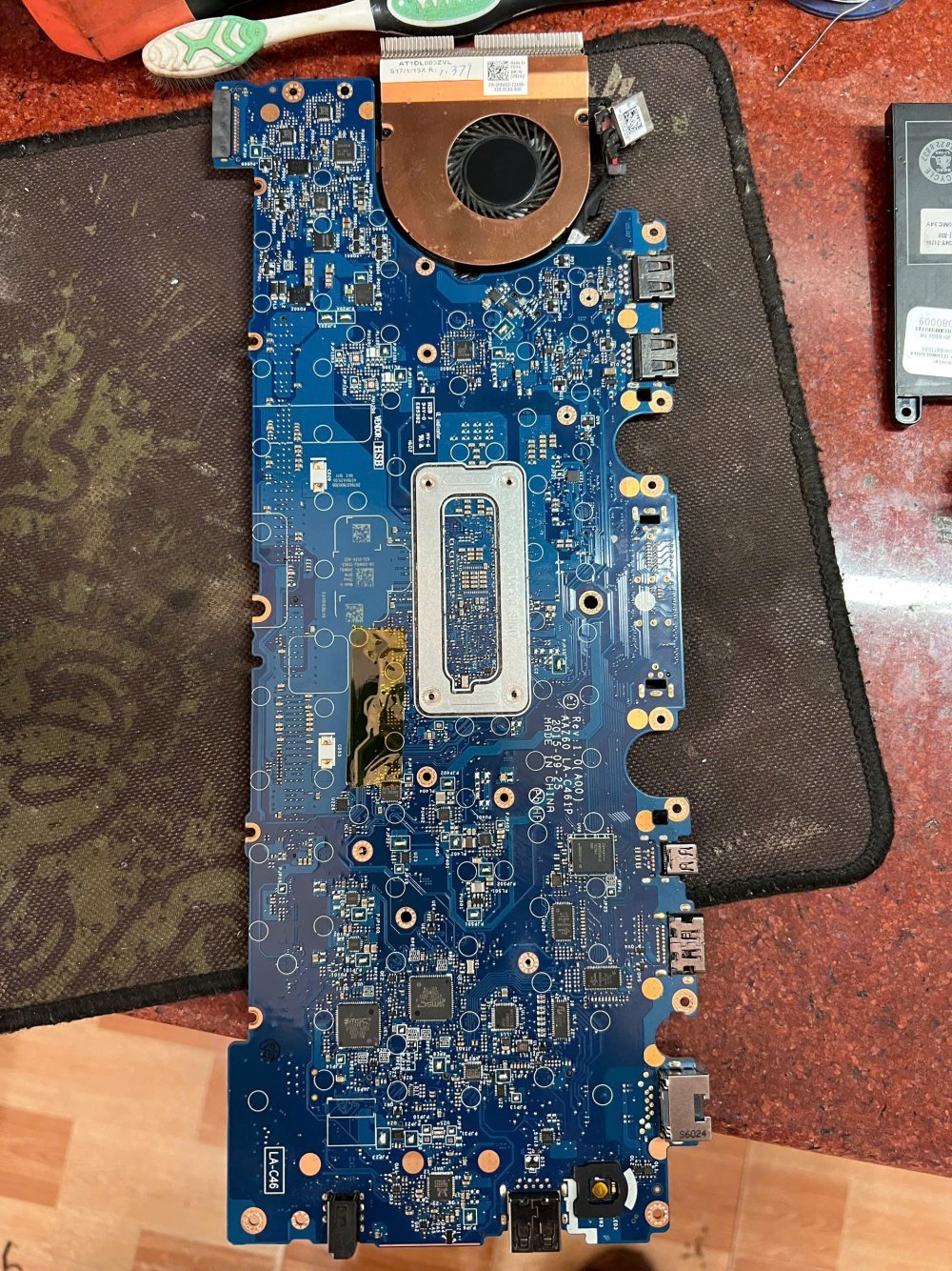

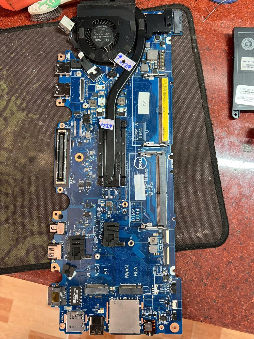

Nhờ SP giúp đệ bios main Main LA C461P rev 1.0 (A00)
tình trạng: kích nguồn main chạy tí rồi tắt hẳn. đệ đo có sơ các nguồn có: 3.3v alway, 5v alway, 1.2v, 2.5v, 1.05v, 0.95v, 3vrun, 5vrun, vccst 1v
cảm ơn SP nhiều ạ.

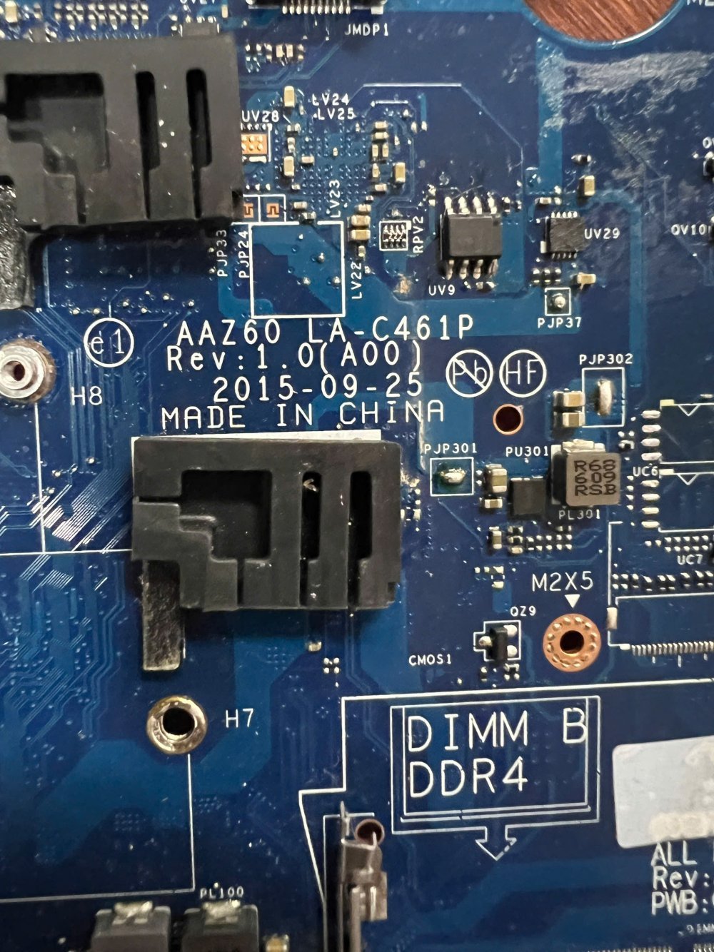

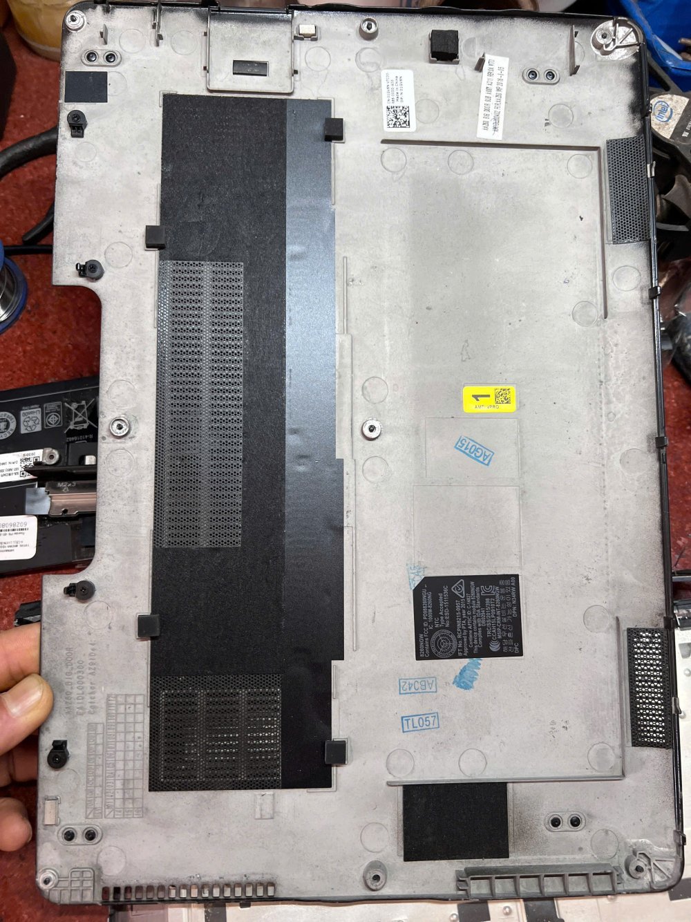

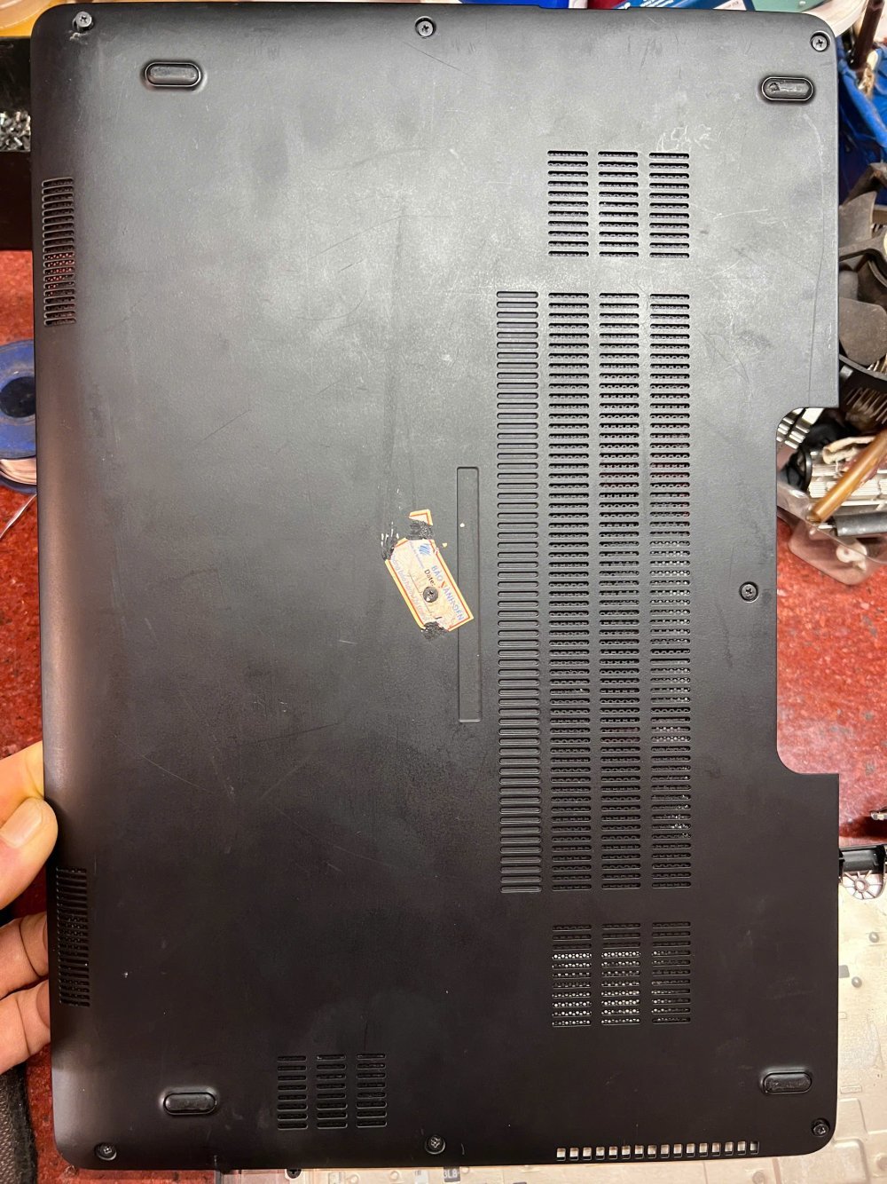

đệ ko backup được, chắc bios bị hư rồi ạ, đệ chỉ chụp được thông tin như vậy ạ. nhờ SP hướng dẫn giúp ạ. đệ cảm ơn SP nhiều ạ.

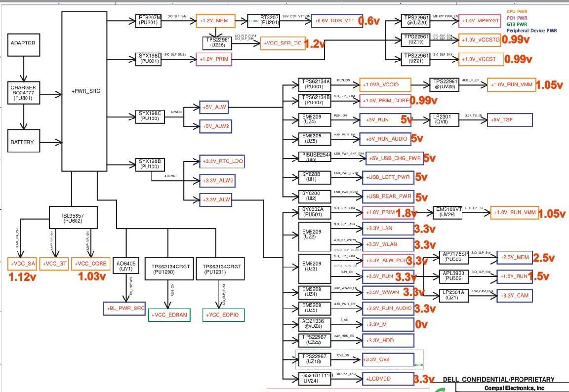

các mức nguồn đệ đo được như sau ạ.
