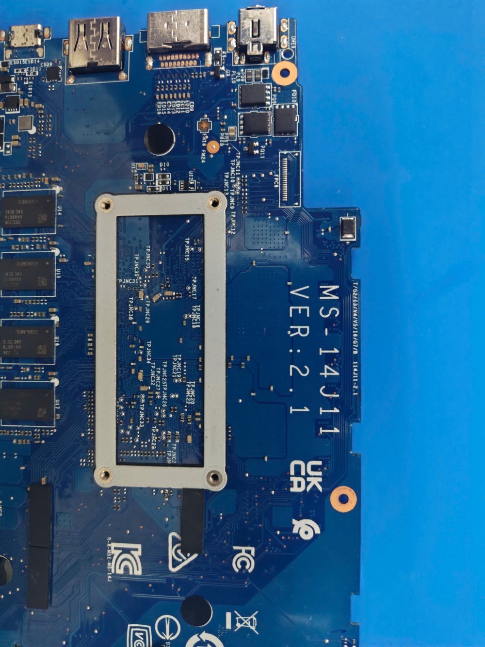

thương hiệu MSI , moderm 15 B12M890IT-BB151235U8GXXDX11M SN K2301N0026386 , mã main : MS14J11 , VER 2,1 . có đủ các khối nguồn mà không lên hình , mong anh fix giúp và làm clip hưỡng dẫn làm ạ ,

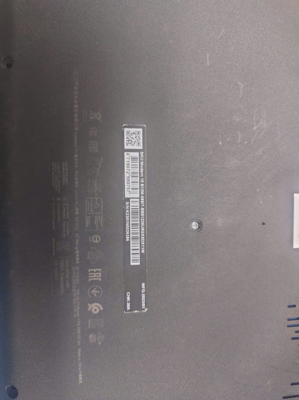

bios này ko phải bios zin nhe em, chụp mặt D có model máy gửi lên nhe em

dạ vâng ạ , ảnh đây anh ạ

Bios chuẩn rồi e, như vậy khả năng lỗi chip dán cao rồi, e làm lại chân thử nếu không được tìm mua chip thay thế
15
dạ vâng ạ nếu bios chuẩn rồi em nghĩ 1 hở chân CPU 2 là hỏng Dr mos khối IGPU ạ , 3 thì chắc cpu tèo rồi ạ
