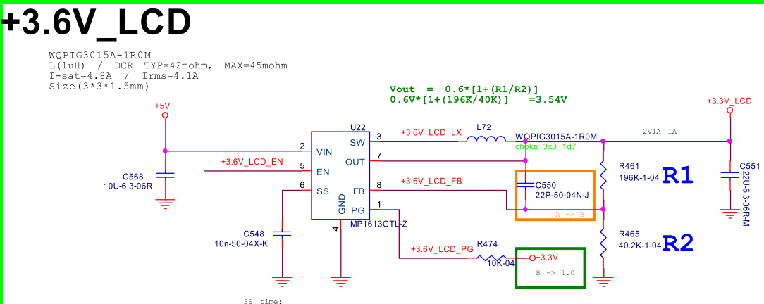

em co con: GALLERIA GLC2060RGF-T MÃ MIAN GK7MR0R_V1.1 TÌNH TRẠNG LÊN MÀN HÌNH TÝ MẤT HÌNH VẪN XUẤT DC MÀN NGOÀI .KHI MẤT HÌNH THÌ MẤT 19V VÀ 3,3LCD LÊN MÀN HÌNH .NHỜ ADIM CHỈ GIÚP EM ĐÃ THAY 2 MÀN HÌNH RỒI VẪN VẬY
2,943
136
Xem trở PS4 19v đo 2 đầu trở khi mất xem có không em
60
23

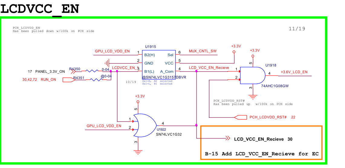

KHI MẤT THÌ PS4 2 ĐẦU MẤT NGUỒN EM CŨNG CÂU TẮT Q42 THÌ CÓ 19V VÀ CÂU TẮT 3.3V LCD MÀ VẪN KO DC ANH Ạ
2,943
136
Áp 19V thì e câu dc, còn 3.3LCD dùng IC chuyển áp từ 5V out 3v3 thì e ko thể câu dc nhe, đo điều kiện làm việc IC U1915 và u22 e.
