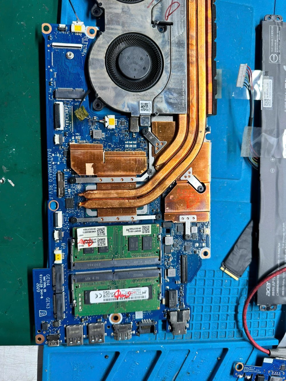

dạ không phải dòng này ak ! e có dùng xzz cũng tìm đc như add, nhưng không phải , mã máy của nó là a715-76g-5806
dòng này có vga rời 3050, khách báo để nhà lâu không dùng, mở không lên, khi cấp nguồn thì e thấy ăn dòng từ 0.02-0.04 sau vài giây thì tụt 0.02, đo thì thấy đã mở nguồn đầu vào, 3.3v có 5v có, những khối nguồn khác không có !
cần sơ đồ để ktra tiếp
