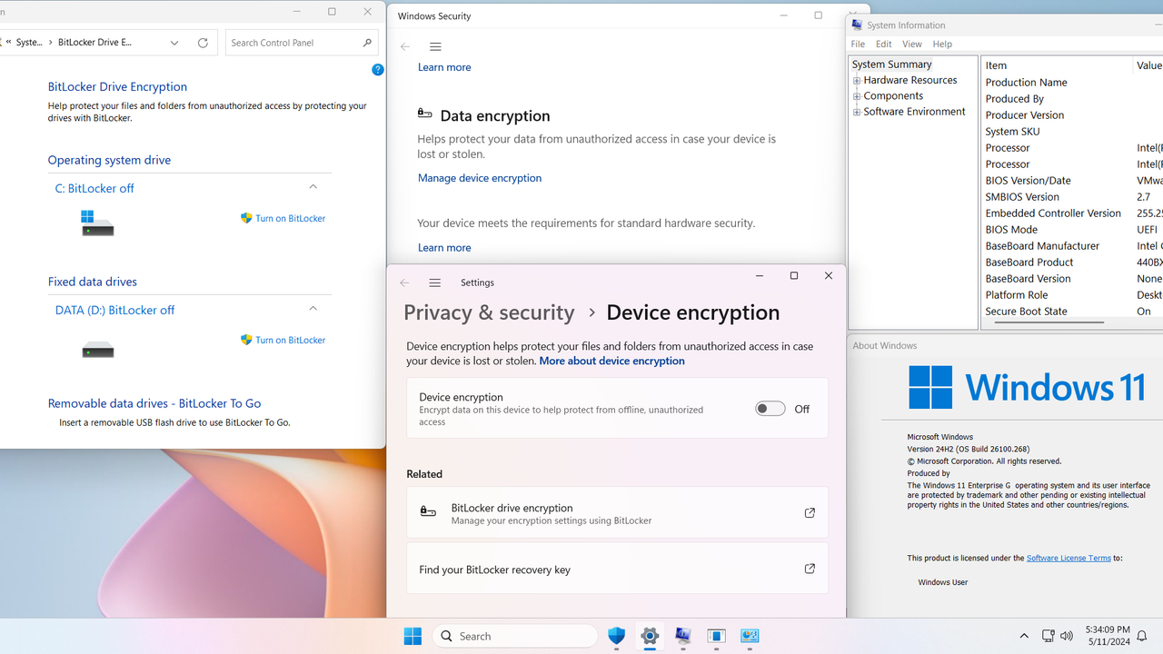

, trước khi cài Win nếu vào BIOS tắt Secure Boot và TPM cùng lúc hoặc chỉ bật Secure Boot mà tắt TPM hoặc với những máy tính không có cả TPM thì, thì khi cài xong Win 11 24H2 vào mục Settings - Privacy & security - Windows Security - Device security nhìn xuống phần Data encryption vào mục Manage BitLocker drive encryption sẽ thấy như hình bên dưới đây
Như đã thấy 2 phần vùng C và D đều không có BitLocker nhưng phần thiết lập tính năng mã hóa Encryption cũng không có nốt.
Nhưng nếu vào BIOS bật cùng lúc Secure Boot và TPM, lúc này nhìn xuống phần Data encryption sẽ xuất hiện mục Manage device encryption click vào sẽ thấy Device encryption
Như đã thấy với Win11 24H2 thì phần Device encryption mặc định luôn ở trạng thái OFF.

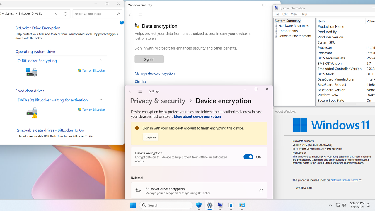

Nếu ON phần Device encryption rồi click tiếp vào BitLocker drive encryption sẽ thấy như sau
Qua hình bên trên có thể thấy rằng 2 phân vùng C và D đang tiến hành mã hóa, nhưng phần BitLocker vẫn đang tắt, mở File Explorer xem truy cập phân vùng C và D thì vẫn thấy giống hệt như bình thường, C và D lúc này cũng không thấy hiện ổ khóa.
